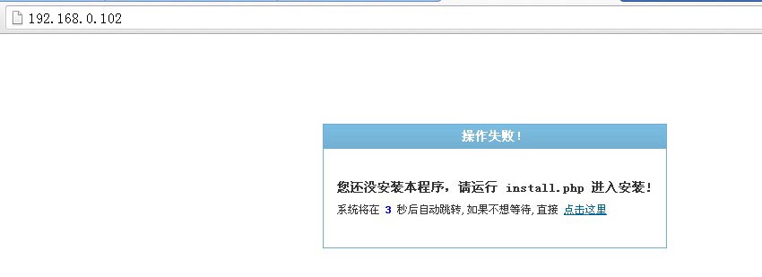

1,官网下载wdOS-1.0-i386.iso
版本,刻盘后重装系统,安装时选择1有web后台的全自动安装。
2,完成后新建网站,如下图。基本都是默认设置。
(43.01 KB)
2013-12-25 21:05
(113.66 KB)
2013-12-25 21:05
3、FTP上传光线cms程序,从官方网站下载,无修改。如下图,发现用户和用户组默认都是www。
(16.89 KB)
2013-12-25 21:05
(75.77 KB)
2013-12-25 21:05
4、第一次输入ip地址,按提示安装程序。
(16.79 KB)
2013-12-25 21:18
环境检查没有问题,通过
(52.8 KB)
2013-12-25 21:05
设置如下图,没做什么改动,只是填入数据库和密码。
(61.87 KB)
2013-12-25 21:05
安装显示成功,如下图。
(38.87 KB)
2013-12-25 21:05
点击进入网站首页,出现了下图。
(23.66 KB)
2013-12-25 21:05
求版主老大或有使用光线cms的兄弟指点迷津。

还有就是系统安装完成后temp\Install\目录会生成一个install.lock文件
如果文件夹没有写入权限,安装完成后系统检测不到这个文件就会跳转到安装

应该是权限的问题
安装完看下后台能进不
能进后台把listall文件夹删掉或者改名

谢谢回复。我以前把安装的文件夹权限都设为777了,还是不行。请问还有什么地方可能相关?可以更改权限呢?

检查下文件的权限和用户
