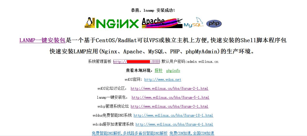

wdcp搭建成功后默认访问vps的ip为“
恭喜,lnamp 安装成功!”

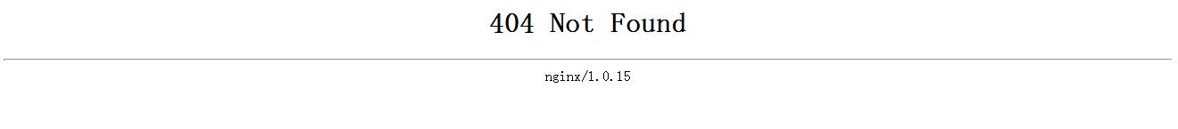

现在问题是创建整站成功后,打开绑定的域名显示的是“站点创建成功”,
访问vps的ip ,显示的也是“站点创建成功”,

原来探针地址也无法打开
(9.61 KB)
2013-8-9 17:40
在管理面板关闭站点后,探针及wdcp搭建成功后默认页恢复
