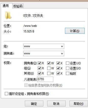

发表于 2013-6-29 11:17
hwzaw88
(34.47 KB)
2013-6-29 11:16
之前一直用FlashFXP 看到网上说更改拥有者。我也用了一下WINSCP,但是看不到用户名呢。

发表于 2013-6-29 11:21
hwzaw88
又测试了一下,文件夹也是无法直接在建立的, SFTP则不存在此问题,肯定是权限问题啦

muaty
muaty
14596
18
62
12 小时
2012-12-13
2017-11-15
发表于 2013-10-9 15:20
修改网站文件所有者和所有组为www 所有功能均正常

发表于 2015-10-15 11:02
我也遇到这个问题的,问题是网站文件目录权限有问题,设置一下就好了。
