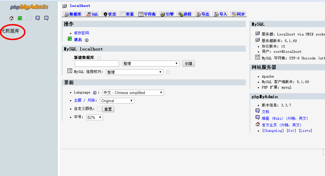

发表于 2015-1-8 15:04
(49.63 KB)
2015-1-8 15:01
捉急,快点来人呢。
我想就是因为数据库错乱了,所以所有站群都错乱了,包括wd自己的管理站。
另外,数据库不应该就设个二级域名就整个清空吧,只是错乱了吧?
应该把打错的恢复一下就可以了吧?
怎么破呢,快来人呀,急
