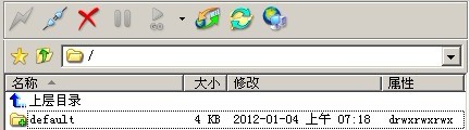

admin 发表于 2012-1-4 12:36
    service vsftpd restart后连接还是直接进了/目录了。
问题已经解决,问题在于我在添加用户时错把用户添加到了ftp组。
useradd -d /var/www/html -g ftp -s /sbin/nologin test
之后把用户删掉,改成就好了。
useradd -d /var/www/html -s /sbin/nologin test
登录后效果:
