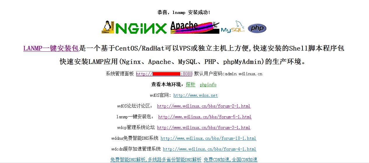

请教大家个wdcp问题,有点纠结......也许我太菜了吧??!
wdcp搭建成功后默认访问vps的ip为“
恭喜,lnamp 安装成功!”
在
管理面板创建整站成功后,默认显示的是“站点创建成功”
现在问题是创建整站成功后,打开绑定的域名显示的是“站点创建成功”,
访问vps的ip ,显示的也是“站点创建成功”,

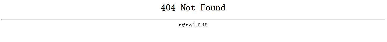

原来探针地址也无法打开

在管理面板关闭站点后,探针及wdcp搭建成功后默认页恢复
