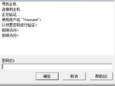

在linux服务器中安装了 lanmp v2.5一键安装包,FTP不能登录
昨天在阿里云的linux服务器中安装了
lanmp v2.5一键安装包发布(包括lamp,lnmp,lnamp
在wdcp后台 创建ftp 后,使用winscp 登录ftp,都是不能登录的,在论坛和百度了 也没有解决,请问哪位知道问题出在那里,应该怎么解决?
账号密码都正确,如图提示

ftp是可以用的,你想一下你还做过了什么

只修改了FTP连接断开,这个也不影响啊,目前只有root可以登录,在wdcp后台先建的FTP账号都是不能登录的,求解决小工具试了没有效果

我有次不知道为什么FLASHFXP自动填了 8080端口 导致不能登录 后面看到了改了就好了 你看下端口是不是对的~~

我的也有这个问题,ftp不能登录有一段时间了 就是找不到什么原因?服务启动、端口都正常,就是ftp链接不上,求解决

我的是linux系统服务器,在wdcp后台 创建的ftp账号 ,不能登录。我的解决办法是,在linux系统下用命令创建的用户,可以直接使用ftp登录!~

重新检查一下服务、端口是否正常
