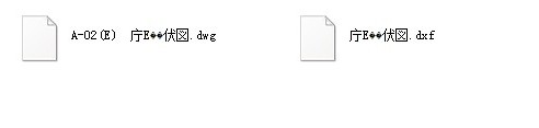

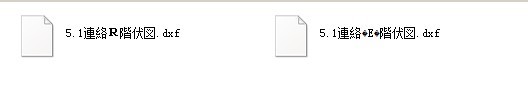

用WDLINUX5.6
http://dl.wdlinux.cn:5180/wdlinux_lamp_32_5.6.iso
wdcp 建立一个FTP
在日文操作系统下 FTP 上传日文文件名字有得有小乱码.
(6.55 KB)
2012-5-8 07:37
(5.24 KB)
2012-5-8 07:38
但是这些文件在中文环境下 都是正常的.

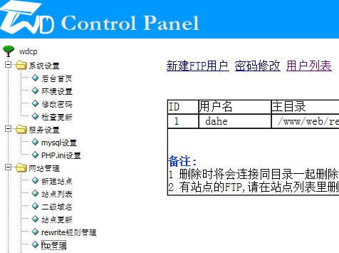

发表于 2012-5-8 09:23
Last login: Mon May 7 22:55:12 2012 from 192.168.2.228
[root@localhost ~]# vi /etc/sysconfig/i18n
LANG="en_US.UTF-8"
#LANG="zh_CN.GB2312"
#SUPPORTED="zh_CN.UTF-8:zh_CN:zh"
SYSFONT="latarcyrheb-sun16"
这个是之前的FTP服务器 上的配制文件 也是这么写的呀
因为中文传没问题 日文有的假名和 少量的 英文字母不一样
原因有没有可能和win系统用户语言 或者 后台的 WDCP的中文管理语言 或者是哪个用户配制文件
