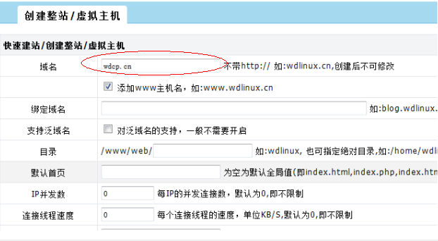

          我们进入wdcp建立站点(wdcp进入方法 http://ip:8080
    1.我们展开"网站管理"点击"建立整站"(可以同时建立站点,数据库和FTP),如下图
       域名是用来测试的,可以随便设置,但是在host文件里要和相应的ip作出映射,才能用
                        (www.wdcp.cn  为测试域名
       设置好数据库和FTP,我用的DZ包编码是utf8,所以在FTP里也要对应的设置好

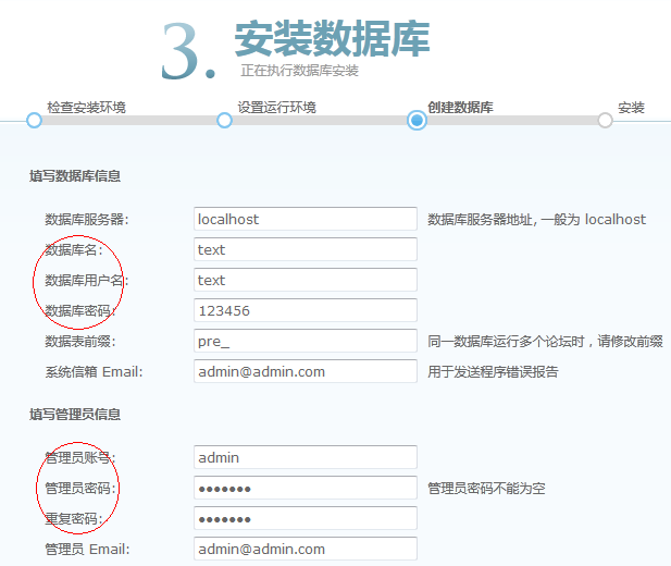

     下一步 配置数据库信息和填写后台的登录信息
     下一步 安装数据库  最后会提示安装成功
