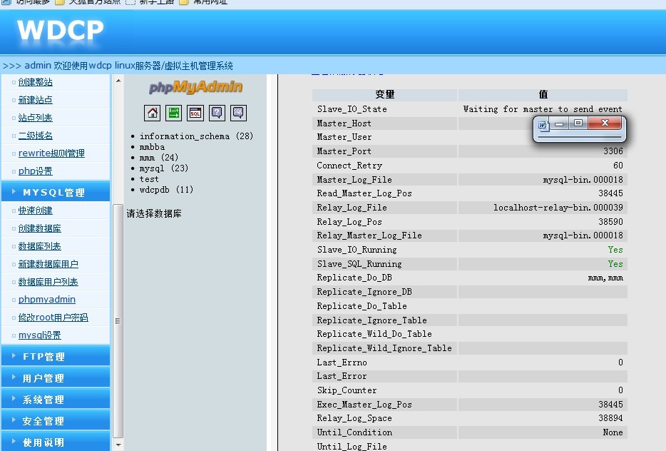

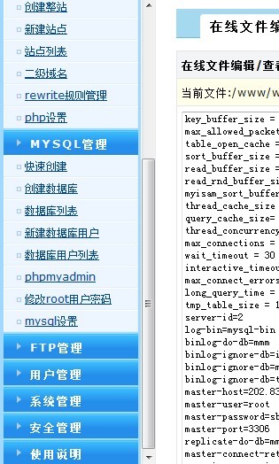

发表于 2012-9-23 20:04
完成数据同步,直接在线修改my.cnf。重启,,记得先在防火墙开对应3306端口,,不要告诉我你不知道,,还有个就是,数据双向同步,需做ID的处理,否则将产生ID冲突导致错误,这个在这里我就保留一手了,,请见谅。。。。。网上似乎也能找到资料,不过很少很少,,

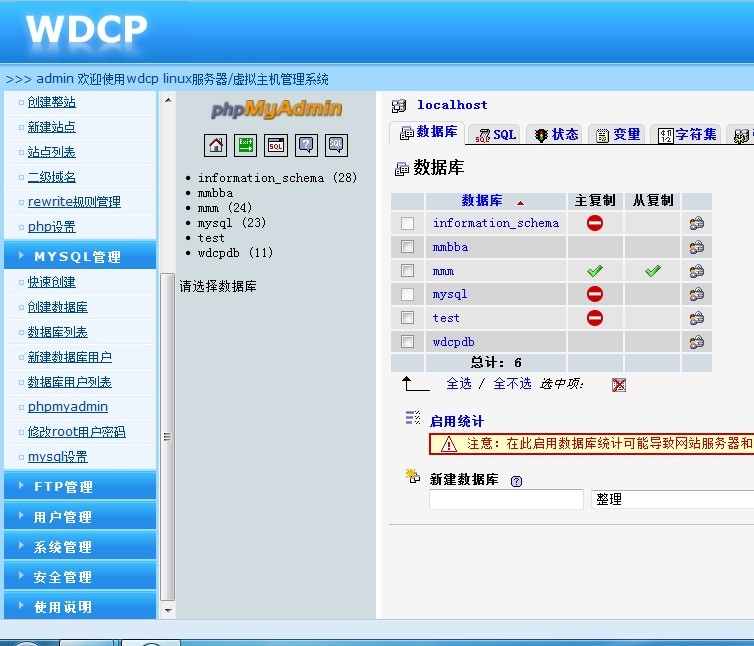

发表于 2012-9-23 20:09
(129.66 KB)
2012-9-23 20:07
(108.17 KB)
2012-9-23 20:07
(71.05 KB)
2012-9-23 20:09
完成效果,
