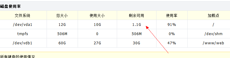

磁盘使用率,vda1,只是系统和数据库吧,一个系统暂用了10G,怎么清理垃圾

发表于 2013-11-20 09:19
应该是WEB的日志,占了大部分

发表于 2013-11-20 09:20
2013-11-20 09:19
隔了一天,又少了。

发表于 2013-11-20 09:22
是哪个目录呢

发表于 2013-11-20 09:57
好像很快就吃光我系统盘

发表于 2013-11-20 16:12
/www/web_logs 里什么也没有

发表于 2013-11-20 16:20
2013-11-20 16:19
现在又少了

发表于 2013-11-21 12:42
2013-11-21 12:41
救命呀,快完蛋了

发表于 2013-11-21 13:08
请了,/www/wdlinux/nginx/logs/
/www/wdlinux/apache/logs/ 都是没效果

发表于 2013-11-21 15:51
使用du 命令查找下大的目录

发表于 2013-11-21 18:03
2013-11-21 18:01
找到哪个坏蛋了,是垃圾桶文件夹,,我删除了又出一个新的,怎么都删不掉,变了死循环。。越删越大。变态了。

发表于 2013-11-21 18:10
2013-11-21 18:09
搞掂,用命令删除了,,谢谢10楼的提示
