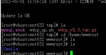

用的西部数码的vps,centos,默认是2.2版本的wdcp,我在wdcp后台点击更新版本,无法升级到最新的2.3版,于是用putty登陆升级
如后台不能升级,可执行如下命令
cd /tmp
wget http://down.wdlinux.cn/up/wdcp_up.sh
sh wdcp_up.sh

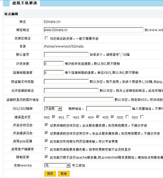

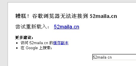

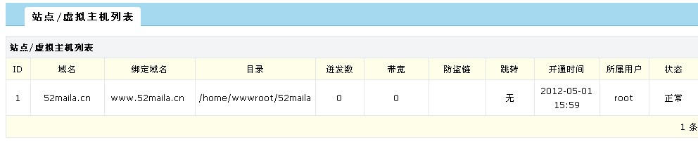

如图。域名早已在机房白名单了的,也指向到了我的vps上,wdcp面板里也绑定了域名了,但是,仍然是访问不了。(为了在解决问题前不影响百度蜘蛛,带www的域名暂时指向到我的美国vps上去访问了。不带www的也是绑定解析了的,也无法访问

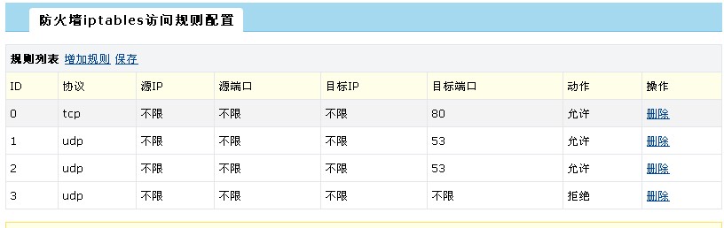

升级后就不行了?
检查下防火墙,或iptables

防火墙也设置了的

OK 解决了 问题是 httpd(80端口) 启动不了,查看/www/wdlinux/apache/logs 日志发现 新建站点对应的日志文件不存在造成。就是那个/www/web_logs 这个目录不存在, 解决办法,进入wdcp 后台,系统设置- web日志处理,
看看这里的目录对不对,正确的目录是www/web_logs 然后点击确定。重启 httpd 服务 就ok 了 。
