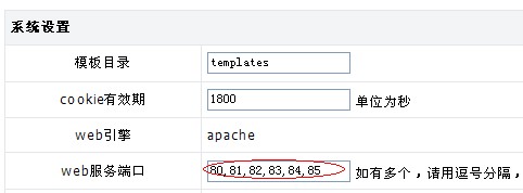

第一步,设置需要使用的端口
在系统设置里设置相应的端口,如下图
2012-2-27 12:33
2012-2-27 12:33
确定
