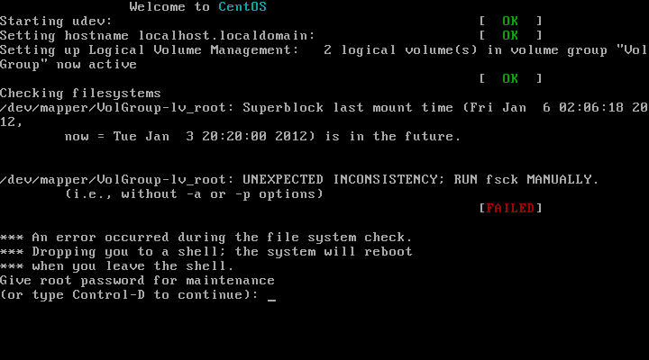

系统是CentOS 6.2
VirtualBox虚拟机
终端安装情况:
checking for T1lib support... no
checking whether to enable truetype string function in GD... yes
checking whether to enable JIS-mapped Japanese font support in GD... no
checking for fabsf... yes
checking for floorf... yes
If configure fails try --with-jpeg-dir=<DIR>
checking for png_write_image in -lpng... yes
If configure fails try --with-xpm-dir=<DIR>
If configure fails try --with-freetype-dir=<DIR>
checking for GNU gettext support... no
checking for GNU MP support... no
checking whether to enable hash support... yes
checking whether byte ordering is bigendian... (cached) no
checking size of short... 2
checking size of int... (cached) 4
checking size of long... (cached) 4
checking size of long long... (cached) 8
checking for iconv support... yes
configure: error: Please reinstall the iconv library.
----Install Error: wdphp configure err -----------
[root@localhost lanmpsrc]#
我看了下坛子里的帖子: [求助]
----Install Error: wdphp configure err -----------什么原因
要重启再重新编译,我就重启了centos,结果系统重启不了了。
输入root密码 提示login incorrect。
好像密码输了几遍才对,进入以后显示
(Repare filesystem)1#
可以输入命令,好像是急救系统,不过不会用哦。
ctrl D 自动重启,一直进不了系统。
求教大虾

作者: hyxuzhimin    时间: 2012-1-3 21:03
出现新情况,我用修复光盘修复了一下,可以进系统了。但是系统登录界面出现一个我没有创建的用户名“wdcpu” 密码未知,我用"wdlinux.cn","wdcpu"这些默认密码登录不了这个账户。请问这个用户的默认密码是多少?
图片附件: error.jpg (2012-1-3 21:03, 11.19 KB) / 下载次数 14337
http://www.wdlinux.cn/bbs/attachment.php?aid=161&k=bb324f937495ed5a819feca0a34a61dc&t=1784746824&sid=ipdUui
作者: admin    时间: 2012-1-3 21:10
上面那个是因为重起磁盘有错的原因
wdcpu这个没有设置密码的,所以没有默认密码

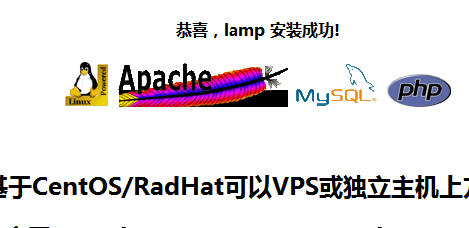

作者: hyxuzhimin    时间: 2012-1-3 22:28
新情况:进入root再装一遍,安装成功了。
wdcpu用户还是不能进入,不知道是不是BUG.
图片附件: good.jpg (2012-1-3 22:27, 23.41 KB) / 下载次数 15165
http://www.wdlinux.cn/bbs/attachment.php?aid=163&k=6ef4267fc0c0d0bf0f0c7540cc4d93a6&t=1784746824&sid=ipdUui
作者: admin    时间: 2012-1-4 09:40
wdcpu是wdapache的运行用户,没有提供登录
