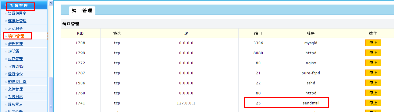

按照这次操作还是不行,后台突然想起端口问题,需要开启25端口,wdcp默认是关闭的,不多说 上图
我的现在开启了25端口 就可以发送邮件了,我看群了很多人问这问题,我吧我的经历发上了,大家参考下

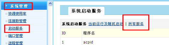

我写些下流程
打开wdcp 后台------  系统管理  ----- 启动服务 -----  点击上面的“所有服务”  ------ 选择  程序  sendmail   点击开启    再点击   点击自动开启
这样就ok了  回到   系统管理  ----- 端口管理   看看有没25端口
