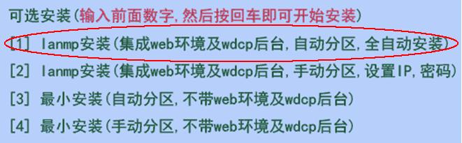

我在安装WDOS的安装启动第一屏时,选择了第[1]项:全自动安装;

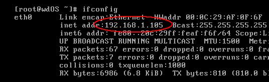

于是在"虚拟机设置"的"网络适配器"的网络连接中选择:桥接模式,确定 ,重启动虚拟机。
重启动虚拟机后通过ifconfig查到了系统自动分配的IP地址为192.168.1.105
(23.6 KB)
2014-2-7 09:42
本机ping 192.168.1.105能通,但是打不开之前建立的网站了,后台192.168.1.105:8080也登录不进去。

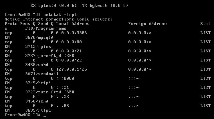

登录虚拟机的终端,用netstat –lnpt检查是下图:
(37.21 KB)
2014-2-7 09:44
请问在这种情况下,应该怎么样设置,才能让虚拟机正常能访问后台并上网?谢谢各位了

这个应该不影响网站和后台的
检查网络通不通
