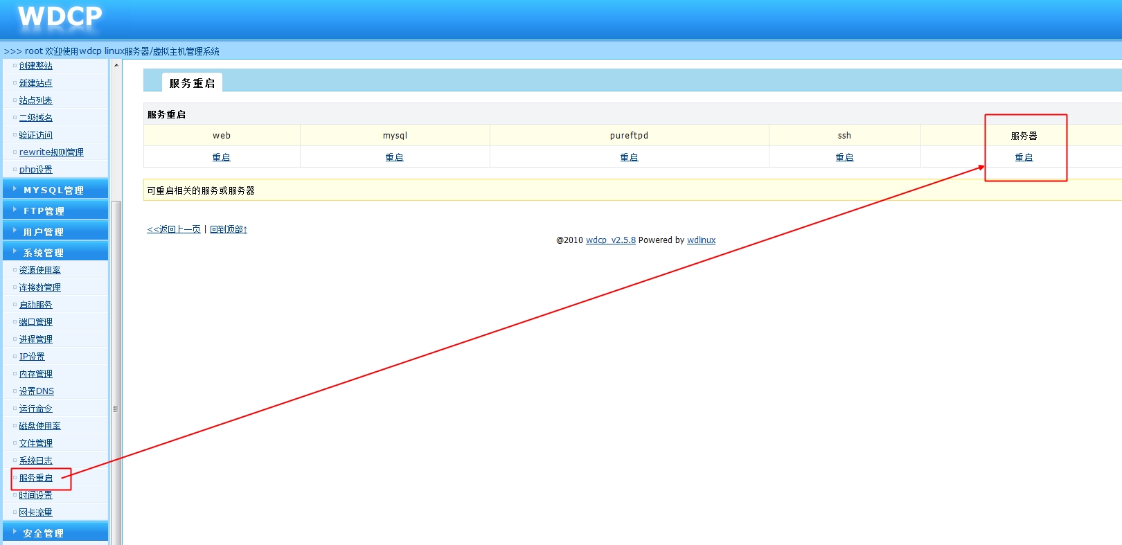

第一,就是链接数管理 - 单IP连接数 -  拒绝该IP的连接 这里
如图,这个地方点击拒绝连接后,只能重启服务器才能恢复吗?就是必须关机然后再开机?
在这里重启行不行?这里是不是关机开机?
能不能即时查看被拒绝链接的IP呢(就是比如我现在想看看哪些IP被拒绝链接了,怎么看)?

作者: admin    时间: 2014-1-10 19:07
不用重起服务器,重起下iptables服务就可以
如果保存了ipiptables的规则,侧重起也是无法连接的

作者: admin    时间: 2014-1-13 09:53
service iptables restart
作者: kuxuanboy    时间: 2014-11-27 17:53
系统管理》运行命令
iptables -nL --line-number
