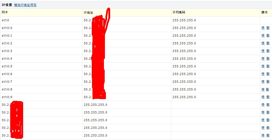

作者: cncbm    时间: 2013-11-28 17:39     标题: 系统设置里的web服务IP添加的长度有限制是吗?
系统设置里的web服务IP添加的长度有限制是吗?我复制了30个IP,只能保存20个,加一个一半的。
点保存只保存20个,后面的就50.2.这样子断了。
作者: cncbm    时间: 2013-11-28 17:49
还有,添加的IP系统默认一张网卡只能添加到
eth0:5
我在ssh里手动添加了其它30个,但在系统IP设置里,只正常演示到eth0:9,其它的就显示不正常,但ip是ping得通。
网卡,IP地址,子网掩码显示出来的不对或不显示。

作者: admin    时间: 2013-11-28 18:02
后台默认是只能添加数个的
如果更多的IP,则在SSH里操作吧
正确添加完后,显示应该是正常的
作者: cncbm    时间: 2013-11-28 19:51
回复 3# admin
在ssh里添加都是正确的,都是ping得通的,SSH里IP,网关,子网掩码都有写,但在后台显示,只有前面几个显示正常,后面都不正常。 QQ截图20131128195414.jpg
你看,前面11个是显示正常的,后面就显示不正常了,从eth0:6开始都是我直接在SSH里加的。

作者: admin    时间: 2013-11-29 10:15
加得不对吧?
作者: cncbm    时间: 2013-11-29 11:24
回复 5# admin
不可能不对,不对的话:6
:7
:8
:9
这些全都是用同一个方法加的。怎么显示出来的是正常的。
你可以自己试试,有可能也是到第11个就显示不正常了。
作者: admin    时间: 2013-11-30 12:19
可能吧,不过之前也有过加很多IP的,似乎没见说有这个问题
