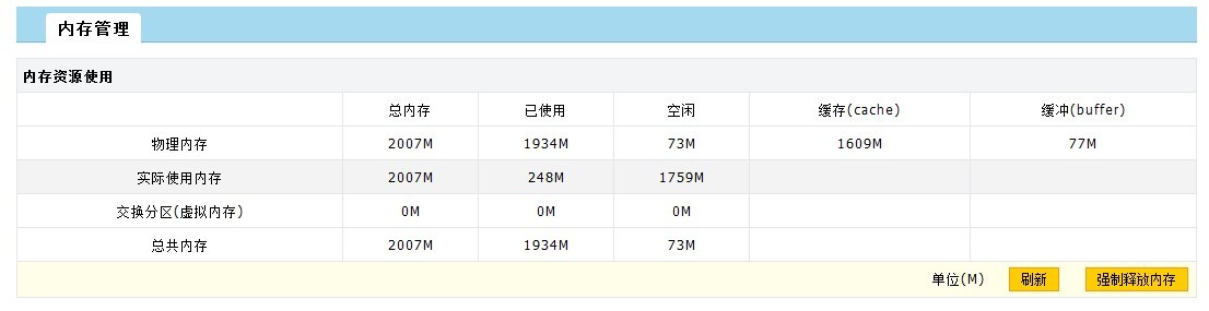

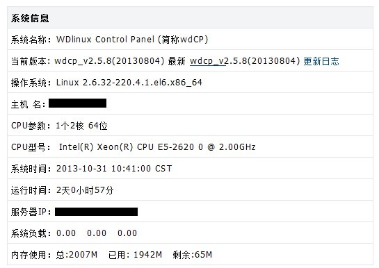

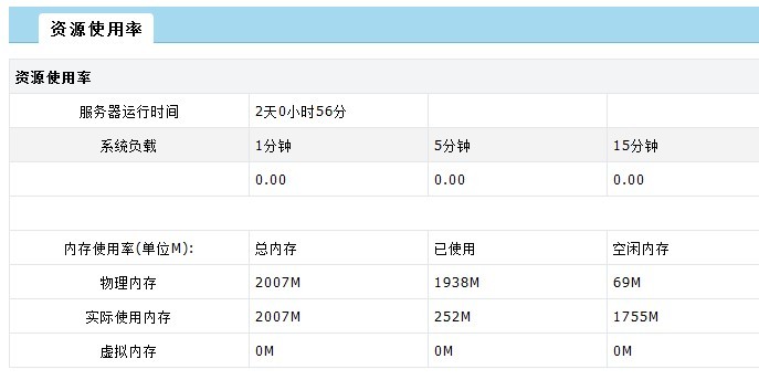

新手,咨询以上内存占用是否正常?求助,谢谢!
简单说明:云服务器,具体信息如下:
资源使用率如下:
系统信息如下:

作者: frisa    时间: 2013-10-31 12:02
没问题的,linux的机制就是拿尽可能多的内存做缓存,提高访问速度
当然如果有程序需要内存的话,系统会自动释放缓存,给程序使用

作者: rstar    时间: 2013-10-31 17:49
