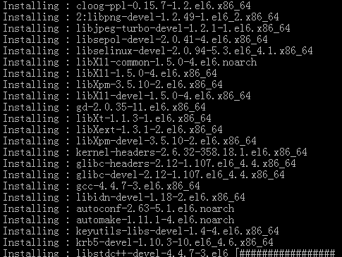

作者: cntest    时间: 2013-10-14 10:55
搜狗截图13年10月14日1048_4.png 搜狗截图13年10月14日1048_5.png 到这里貌似还是正常的 但是到下图这里就卡住了....
图片附件: 搜狗截图13年10月14日1048_4.png (2013-10-14 10:54, 29.25 KB) / 下载次数 18311
http://www.wdlinux.cn/bbs/attachment.php?aid=3745&k=8d607abcdff36f647e76550f40649ff9&t=1792135296&sid=9hRxys
图片附件: 搜狗截图13年10月14日1048_5.png (2013-10-14 10:54, 23.11 KB) / 下载次数 18234
http://www.wdlinux.cn/bbs/attachment.php?aid=3746&k=ca0e255ca5e6667e34e122ebb641a6b3&t=1792135296&sid=9hRxys
图片附件: 搜狗截图13年10月14日1049_6.png (2013-10-14 10:54, 29.91 KB) / 下载次数 18204
http://www.wdlinux.cn/bbs/attachment.php?aid=3747&k=1ff45a234771506021ce4d4e75fbf135&t=1792135296&sid=9hRxys
