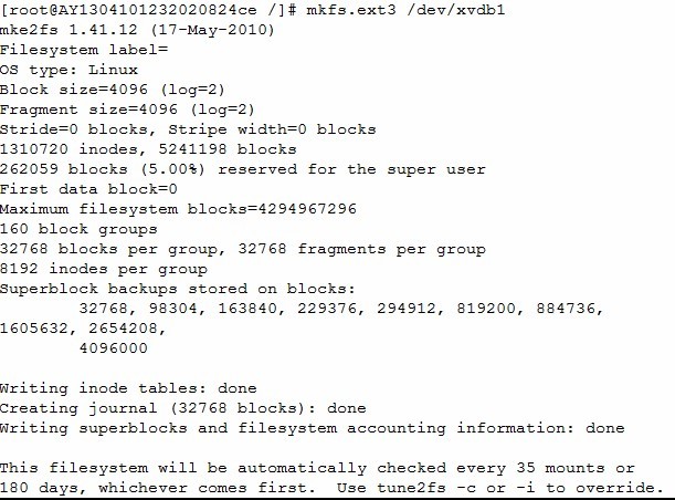

(5)、格式化,指令:mkfs.ext3 /dev/xvdb1(/dev前有一个空格,你会看到一个%不断增加,需要一点时间来完成)
