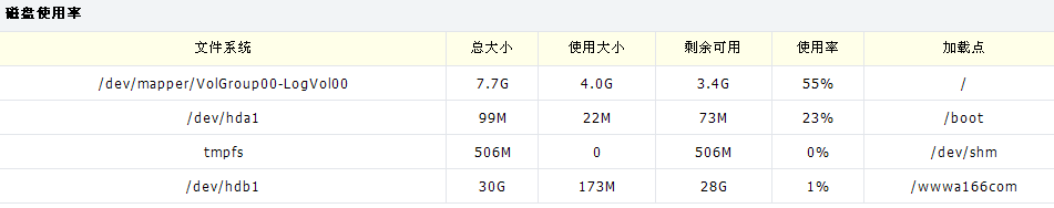

这是我的wdcp看到的磁盘使用情况
工程师把这款硬盘加载到了/wwwa166com
我wdcp后台还是默认的/www/web
上传一个文件,发现他没有传到那个30g的硬盘中,好像传到了这里:/dev/mapper/VolGroup00-LogVol00
这个空间使用情况一直在增加

/dev/hdb1               /wwwa166com             ext3     defaults        0 0
请教老大:如果我一直上传文件,是不是这个:/dev/mapper/VolGroup00-LogVol00一直会爆满也不会用到那个30g的空间
如果是,请老大指教一下如何能利用上那个30g的空间来储蓄网站程序?

可以任意挂载,想挂在哪个目录都可以
