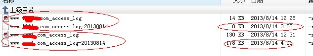

我在wdcp后面点击了每天生成apache日志,但是每天生成的日志,都是以头一天的16点左右开始记录日志,然后到第二天凌晨4点左右,基本上是以12小时为单位生成日志,而且每次日志有一个文件是不带日期的,一个是带日期,这是什么原因呢?

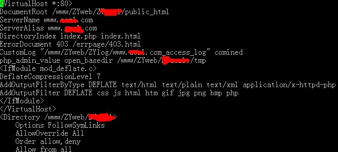

下面是由wdcp自动生成的配置

作者: xiangyibian    时间: 2013-8-14 17:30

是这样的,正常情况
因为切割时间是在零晨时间,所以这样看当天是有两个的

每天生成的日志都是两个文件,我以前配置过另外一台服务器,是每天生成一个文件,这台服务器确不行,请如何让每天生成一个文件呢?

每天同一网站产生两个apache日志,一个是带日期分割的,一个不带日期分割(不带日期分割的是每天生成的覆盖了前一天的日志记录),我每天得把两个文件内容放到一起,才能分析24小时的日志记录,很麻烦,请问如何解决,让每天自动生成一个文件

后台开启的,默认是一个的,除非你自己做过操作或修改

   我从刚开始设置后台,就已经两个了日志了,如果我自己操作修改,请问修改哪个文件
