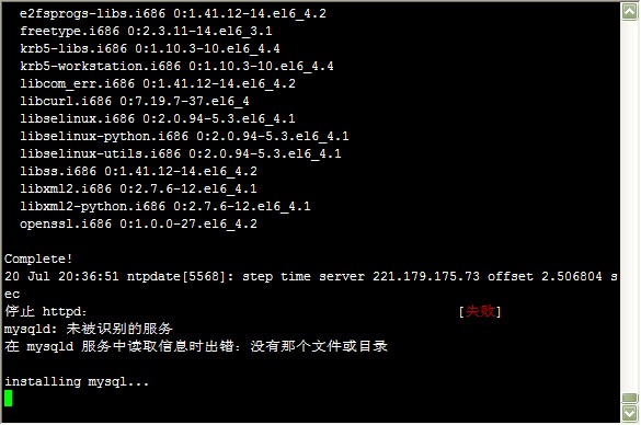

我的是 Linux\Centos 6.4(32位) 安装出现 一个错误是什么原因呢?

是不是正确安装系统,和已经配置好编译环境了?我也是用 Linux\Centos 6.4(32位)的,并没发生你的错误
作者: yingwu    时间: 2013-7-20 22:48
回复 2# pmtao
   请教一下 编译环境是怎么配置呢? 可否提示一下 或者给我一个链接学习一下。
作者: yingwu    时间: 2013-7-20 22:51
我知道了,是因为没有做这个步骤。
类似这样的,是因为没有GCC编译环境等,只要
运行下
yum install -y gcc gcc-c++ make autoconf libtool-ltdl-devel gd-devel freetype-devel libxml2-devel libjpeg-devel libpng-devel openssl-devel curl-devel patch libmcrypt-devel libmhash-devel ncurses-devel sudo bzip2
复制代码
然后再次安装就可以

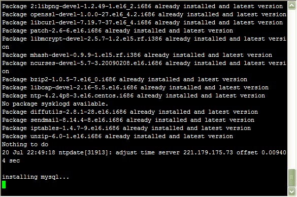

作者: yingwu    时间: 2013-7-20 23:39
第一个问题解决了,又有新的问题了。到这个地方卡着不动了。等了半小时了。还没有动静

作者: admin    时间: 2013-7-21 22:53
多点耐心等等
作者: itxx    时间: 2013-7-22 12:52
回复 5# yingwu
这个地方的报错可以忽略,另外今后安装过程会优化为显示一些进度信息。
作者: larval    时间: 2013-7-22 14:45
我也是遇到楼主的同样问题。不过既然版主说了可以忽略,那就先放着。唯一的就是看着飘红字,心里别扭!呵呵
