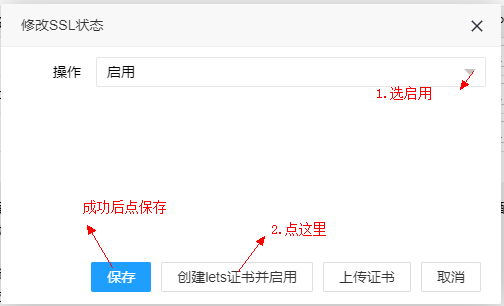

2.站点列表中,选中你要开启ssl站点.如下图
(17.66 KB)
2017-12-1 21:49
弹窗如下图
(8.07 KB)
2017-12-1 21:49
配置文件检查通过后,重启web服务.重启iptables(防火墙)服务此服务可在系统管理->启动服务中找到.
