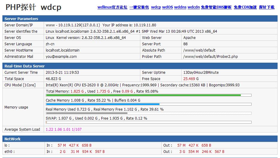

如果只是占用100M,200M可以理解,但是看图?全部占用掉了,这怎么弄?
总共1.8G,用掉1.7G,
只运行了一个word press。求指点。

http://www.baozy.com/archives/11536.html
不知道是不是跟这个有关?我设置了40,不设置0
首先查找配置文件的位置,可以用如下命令:
find / -name httpd.conf
找到配置文件/usr/local/apache/conf/extra/httpd-mpm.conf,修改设置Apache MPM Prefork模块
StartServers 3
MinSpareServers 2
MaxSpareServers 5
ServerLimit 256
MaxClients 256
MaxRequestsPerChild 40
我原来的MaxRequestsPerChild是为0,问题应该在此。

可以将他设置为0  但是具体要看你的服务器配置
