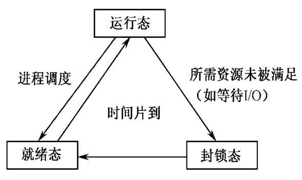

进程至少要有三种基本状态。这三种基本状态是:运行态、就绪态和封锁态(或等待态)。
进程的状态可依据一定的条件和原因而变化
(31.57 KB)
2013-5-20 22:30
运行状态:指当前进程已分配CPOU,它是程序正在处理器上执行的状态。在一般单一CPU机制中,任何时刻处于运行状态的进程至多只有一个。
就绪状态:指进程已具备运行条件,但因为其他进程正占用CPU,所以暂时不能运行而等待分配CPU资源的状态。处于该状态的进程可以有多个。
封锁状态:只进程因等待某种事件发生(如等待某一输入、输出操作完成,等待其他进程发来的信号等)而暂时不能运行的状体。处于封锁状态的进程尚不具备运行条件。也成为不可运行状态或挂起状态。可以有多个。

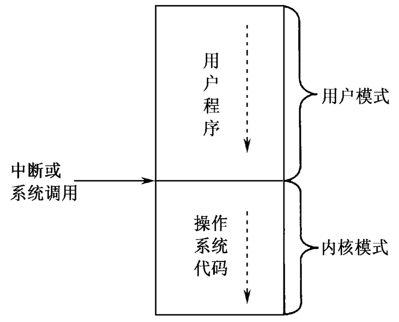

3.进程的模式和类型
在Linux系统中,进程的执行模式划分为用户模式和内核模式
按照进程的功能和运行的程序来分,进程划分为两大类:一类是系统进程,另一类是用户进程

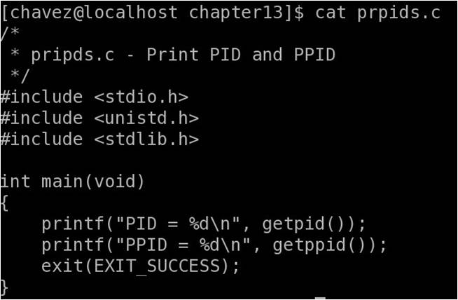

进程标识号
进程的两个知名属性:进程号(Process ID, PID)和父进程号(Parent Process ID,PPID)
PID/PPID都为整数,唯一标识一个进程
所有的进程有个共同的祖先:pid=1的进程,即init进程
(30.09 KB)

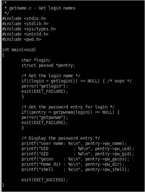

用户和用户组的信息
getlogin()函数返回用户的登录名
getpwname()函数以上面的函数返回值为参数,从/etc/passwd文件中返回该登录名的所有信息。
#include <unistd.h>
char *getlogin(void)
#include <pwd.h>
struct passwd *getpwnam(const char *name)
(37.21 KB)
2013-5-20 23:15
