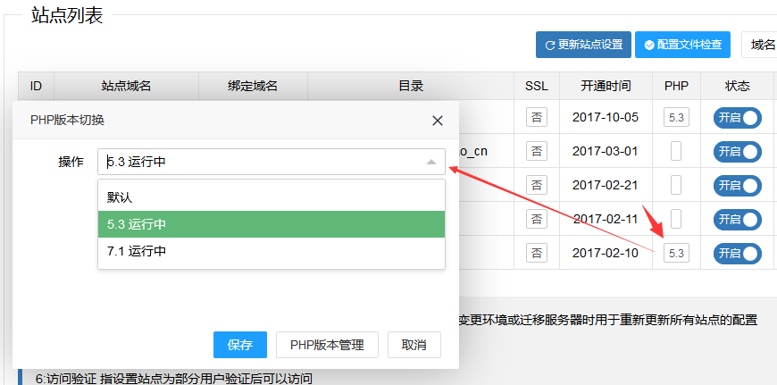

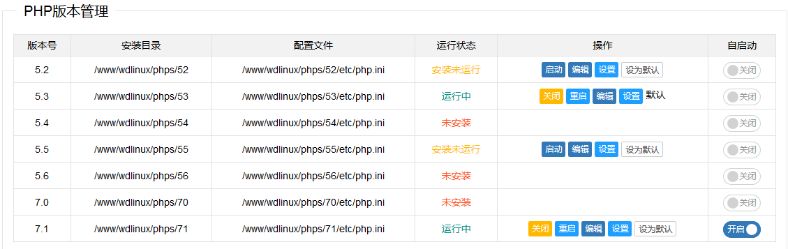

问题三:为什么我安装了别的php版本,但网站使用的还是之前的版本?
首先安装多PHP版本后,需要先在php版本管理里边开启你所需要的版本,然后再到站点列表里为相应的网站切换php版本,如下面的截图所示。

最后是本人安装多php版本后的效果图一张:
