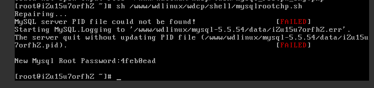

2、在此过程中我发现了sql的root密码的问题,提示我密码错误,我录入数据库管理员root密码,尝试修改密码,提示“原密码错误”,我通过“/www/wdlinux/wdcp/shell/mysqlrootchp.sh”重置密码,获得新密码后,依然无效,还是提示“原密码错误”。
3、在此修改密码的过程中,发现如下问题:
升级并安装了环境包后,虽然mysql版本从5.1.69升级到5.5.54,但是相关的数据库文件依然是在5.1.69的VR文件夹中。5.5.54的data文件夹基本是空的

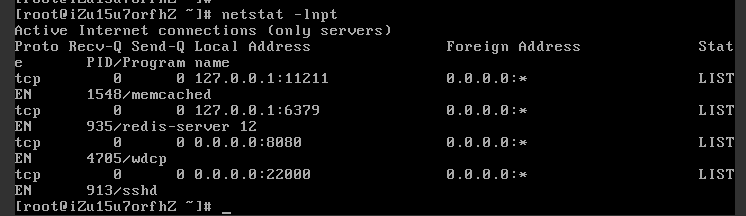

7、我对于mysql是否启动也表示怀疑,于是我测试了netstat -lnpt,结果如下
没有看到3306端口。用“service mysqld restart”测试,获得上述3的一样的结果,找不到pid。在通过“sed -i 's/skip-innodb/#skip-innodb/g' /www/wdlinux/etc/my.cnf”+“service mysqld restart”,一样得到3图片中的结果。

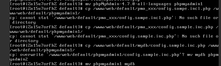

    8、我也试了一下升级phpmyadmin到4.7.0,但是也没有改善,也有可能是我操作的不对(图中的mydb是我对default下的那个phpmyadmin文件夹的命名) 微信截图_20170704211405.png
图片附件: 微信截图_20170704201301.png (2017-7-4 21:41, 8.97 KB) / 下载次数 25529
