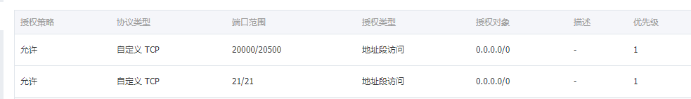

安装好WDCP后在阿里云安全规则加了21.和
20000/20500 端口
在WDCP后台创建站点,添加域名后在下方勾选了FTP帐号和数据库帐号
在WDCP后台可以直接上传文件到FTP,并且能正常访问
但是用FLASHFXP登录FTP,提示530 login incorrect
用XFTP登录,提示,用户身份验证失败

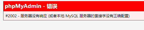

然后登录PHPMYADMIN
用自己的地址+pma_XXXXXX,提示这个
#2002 - 服务器没有响应 (或者本地 MySQL 服务器的套接字没有正确配置)

作者: sd231902    时间: 2017-6-9 13:07
在后台网站管理中,站点列表中,找到主目录
然后招到config.inc.php,也有可能是config.default.php
根据自己的安装路径,找到config.inc.php文件,编辑打开找到如下行
$cfg['Servers'][$i]['host'] = 'localhost';
修改为如下
$cfg['Servers'][$i]['host'] = '127.0.0.1';
然后重新登录即可
按照这个改了。FTP能登录了
现在PHPMYADMIN
自己的地址+pma_XXXXXX
这个直接提示。。。用户名/密码错误。拒绝访问。
我没输入密码啊。。
