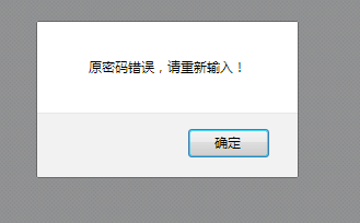

修改mysql数据库root管理员初始密码总是说错误怎么回事,设置mysql数据库root管理员密码也出现错误
QQ截图20170502164203.png QQ截图20170502164209.png QQ截图20170502164140.png QQ截图20170502164146.png
图片附件: QQ截图20170502164140.png (2017-5-2 16:52, 14.79 KB) / 下载次数 20614

作者: 张大风    时间: 2017-6-6 14:55
我也是这样的 请问你解决这个问题了吗?
作者: ropon    时间: 2017-6-6 16:17
使用脚本重装下或者检查下/www/wdlinux/wdcp/conf/mrpw.conf 是否更新
这里保存的mysql root密码
作者: admin    时间: 2017-6-6 19:17
这里保存的mysql root密码
ropon 发表于 2017-6-6 16:17
   v3.2版本以上,可以用此方法检查或修复
作者: admin    时间: 2017-6-6 19:21
还有一个可能,那就是在安装wdcp前,有安装过其它的环境或mysql版本,以至启动的mysql不是wdcp里的mysql版本,自然就密码不对了
这个是我遇见过处理过的问题,所以在安装wdcp前,要用纯净的系统
