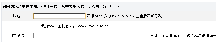

作者: christ    时间: 2013-5-1 10:41
回复 3# foolfoolbeast
谢谢啊,这个带www 和不带www ,这是在创建站点时候让添加的,如图:
这两个域名可以不同是吧,这么做有什么用啊,一个还不能修改了,好像vhost 目录中的配置文件和这个不能修改名字的域名一样???
图片附件: 搜狗截图_2013-05-01_10-35-19.png (2013-5-1 10:40, 7.05 KB) / 下载次数 11155
http://www.wdlinux.cn/bbs/attachment.php?aid=2902&k=95532dcf81361ba30648c2be388d599d&t=1787274660&sid=R25r37
作者: christ    时间: 2013-5-1 10:44
回复 4# admin
   您的意思是在管理平台创建完了站点,可以手动修改vhost中的配置文件,但是如果再在管理平台修改站点信息的话,会覆盖手动的修改??这个覆盖指的是覆盖所有手动修改还是只是覆盖管理平台的修改呢,如果是后者,又有何妨呢???谢谢诶
作者: christ    时间: 2013-5-1 10:53
回复 3# foolfoolbeast
带和不带www ,是不是可以在DNS上设置呢》》我记得 @ 一个什么东西,指向一个不带的,这样用户输入不带www的也可访问???

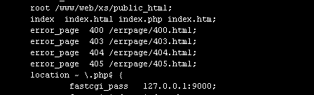

作者: christ    时间: 2013-5-1 11:17
回复 4# admin
   你好,你说的这个我钢刚 好像发现了,我给了这个: 搜狗截图_33.png
中的:index: 中默认文件的顺序,保存后,后来再打开还是原来的顺序,不知道什么原因》》
在管理平台修改后 ok了,但是出现了 swap 文件,
图片附件: 搜狗截图_33.png (2013-5-1 11:15, 5.31 KB) / 下载次数 11190
http://www.wdlinux.cn/bbs/attachment.php?aid=2907&k=6c05570ff3c01a1f06e8abe7a13b1b11&t=1787274660&sid=R25r37
作者: admin    时间: 2013-5-2 09:17
哪里出现swap文件?没修改成功?
作者: foolfoolbeast    时间: 2013-5-2 12:42
回复 7# christ
    你说的域名商那里设置的绑定吧? 那里是要把带WWW和不带WWW的都绑上
