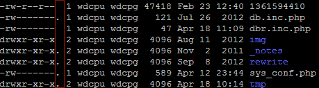

作者: minipp    时间: 2013-4-18 11:51
回复 6# admin
ssh登入服务器 cd  /www/wdlinux/wdcp/data/
查看文件属性
发现 db.inc.php 、sys_conf.php、 tmp、rewrite  这几个文件或文件夹属性后面都有个小点,也就是selinux context的属性----“.”,而dbr.inc.php这个文件则没有这个selinux属性,如上图
而这几个文件都应该是可以在wdcp后台修改的,
修改密码失败,也就是修改dbr.inc.php这个文件吧,那会和这个"."属性有关吗?

作者: 390836847    时间: 2013-4-19 02:31
你目录权限没有给足,或者只给里文件777 其他文件夹影响删除写入会出现这个问题。
如果修改不了可以使用最简单的办法phpmyadmin 修改boss mysql 给 wdcp 目录新建一个用户名密码就行了。
你的这个cd 查看是否在服务器重启后查看的?

作者: minipp    时间: 2013-4-22 09:54
777试过没用的,不过确实给人一种权限的错觉,感觉好像是WDCP后台修改不到那个/www/wdlinux/wdcp/data/dbr.inc.php文件,路径不对?  因为修改密码时候提示“密码修改失败”,感觉上就好像是可以确认原密码是正确的,但是新密码无法写入,如果输入的原密码不对会提示“原密码错误”;
