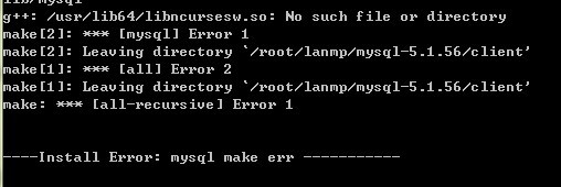

作者: aligogo    时间: 2011-11-27 10:45
mysql 安装失败,什么问题
图片附件: 未命名.jpg (2011-11-27 10:44, 29.23 KB) / 下载次数 31502
http://www.wdlinux.cn/bbs/attachment.php?aid=48&k=0b6c9edc700d9569878bd018d067ad76&t=1793747268&sid=vgSGir
作者: aligogo    时间: 2011-11-27 11:57
回复 18# aligogo
解决,打开 lanmp.sh 和 wdcp_ins.sh ,找到
  1.         #if [ $X86 == 1 ];then
  2.         #        LIBNCU="/usr/lib64/libncursesw.so"
  3.         #else
  4.                 LIBNCU="/usr/lib/libncursesw.so"
  5.         #fi
复制代码
注释掉32、64判断,直接32位的。安装成功执行下去。
但是好像也有其他组件判断有问题
