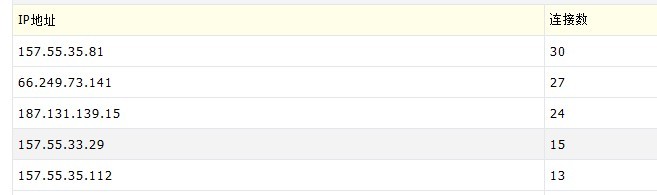

网站被CC攻击了,求助问了下,说限制IP连接数会有所好转,就试了下。
限制的是10,重启各项服务,结果如图:
求教,谢谢!

作者: marquis    时间: 2013-3-25 15:54
你限制的是ip并发数吗?
作者: jackantony    时间: 2013-3-28 11:12
是的,但是限制了这里还是会显示超过限制的数量
作者: admin    时间: 2013-3-28 14:14
这里统计的结果,是一个时间段的连接数,不是实际并发的数量
