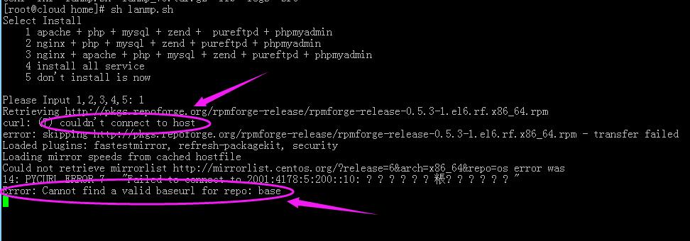

作者: wwlzfl    时间: 2016-6-29 18:54     标题: 现在安装WDCP好像好困难,总是错误,也非常的慢!
5台服务器,只安装成功一台,其它都有错误过不去,安装一台需要2小时时间,比以前V2好像慢了好多倍不止啊!

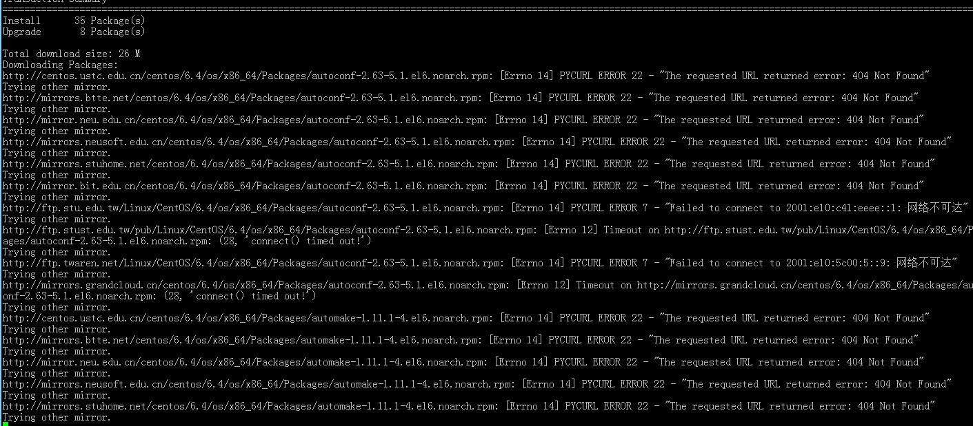

作者: wwlzfl    时间: 2016-6-29 20:47
图片附件: 2.jpg (2016-6-29 20:47, 59.4 KB) / 下载次数 6885
http://www.wdlinux.cn/bbs/attachment.php?aid=6351&k=e622b5d43ee161dd5d2d46c4784a8829&t=1785520819&sid=34w9OC
图片附件: 3.jpg (2016-6-29 20:47, 40.47 KB) / 下载次数 6860
http://www.wdlinux.cn/bbs/attachment.php?aid=6352&k=3cb1bd5ab39148f0683cda8760e54cfc&t=1785520819&sid=34w9OC
作者: admin    时间: 2016-6-30 09:11
yum源有问题,没有更新相应的依懒包和工具集,如CMAKE
没有这些,自然是安装不了

作者: admin    时间: 2016-7-31 22:57
这个要看机器的配置的,好的机器或高配机器,15/20分钟就可以了
低配慢是正常
况且,这个也并不是wdcp的原因,v3的wdcp,如果只安装后台,5分钟都可以好
主要的还是mysql安装慢,这个一直以后都是的
