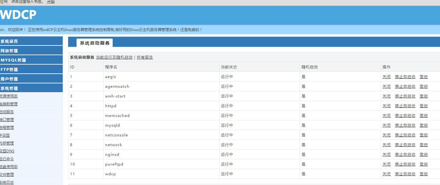

为了检测服务器重启后,ftp连接不上的情况,我重启完连接ftp不成功后,在这个页面把所有服务点击启动。过一会,ftp就可以正常连接了。
不过同时也发现个问题,如果说是相关服务没有启动的原因造成的话,这里我全部点了自启动。却仍然显示“否”。
是不是这个版本存在的漏洞?
麻烦大哥们看看。
谢谢!

接上面所述,我又做了一些测试。
我在阿里云开了一台测试机,配置与我现有的一样系统centos7 64位。
安装wdcp之后,在这个服务启动页面的显示为: 20160630144421.jpg
如此看来,在阿里那边是正常的,所有响应服务都能随机自动启动,并且显示的状态也正常。
然后在我现有服务器里,显示为:
显示状态都不是随机自动启动,并且状态永远是关闭(没有启动)。但是,重启完服务器后,在这个页面依次点击自动启动,均弹出对话框提示启动成功,只有 20160630144727.png 这张截图里箭头标注的这项服务提示启动失败。当其它服务都点击并提示启动成功后,2-3分钟以后,ftp又可以正常连接了。哪怕ftp可以正常连接,这个页面的服务启动状态,任然没有改变,还是显示为“关闭”和“否”。
也就是说,经过多次测试,发现wdcp的ftp出现530报错(密码明明没有错的情况下),和强制PORT模式才能连接。这两种情况,只有在这个页面依次手动点击启动后,均可回复正常。看论坛上有很多朋友遇到这种情况,可以尝试一下,看看。
那么最后还是要问一下,官方的大哥们。如此也不是个事,影响使用,请问是什么原因,怎么解决?(因为也不是每台服务器都出现的情况,也就应该是偶发或个例,那应该是可以找到原因的)!
另外再有一个说明:之前的情况都是新装系统,纯净的前提下;其次,在我自己服务器上,重装系统三遍,每次重装完系统就装WDCP,问题都是一样。
还请官网大哥们予以分析。谢谢!
