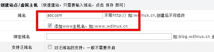

今天刚刚搬到阿里云一个站,我需要的是不带www的主域名访问(www的域名也需要可以访问),但是今天在wdcp面板里设置如下:
带www的和不带www的A记录都已经解析到IP了。这时就出现问题了,访问不带www的域名时候会跳转到www域名,这个要如何解决啊?
因为特殊要求,需要www和不带www同时可以访问,互不跳转,所以求助管理员和大家了!!!

正常情况下,肯定不会这样的
检查下是不是有.htaccess
