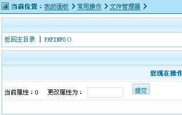

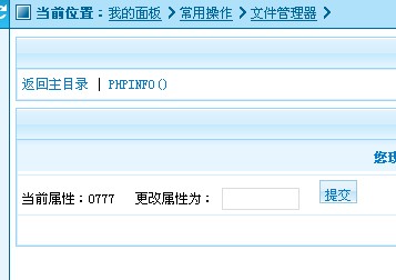

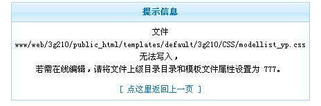

我是PHPCMS2008的程序,安装程序时设权限为777了的,安装后在网站后台的文件管理器中看到所有的目录和文件权限显示的都是0777,但是查看权限属性,除根目录下的文件(可以正常打开编辑)和一级目录的权限属性为0777外,凡是一级目录下的文件和目录权限属性都是0(见下图一和图二),且编辑所有文件则提示无法写入(见下图三)。

1、只有根目录下的一级目录和文件点击查看属性为0777,且文件可以正常读写,
点击文件打开的路径是正确的,例如 http://www.3g210.com/tags.php;
2、凡一级目录以下的目录和文件点击查看属性全部为0,且文件都提示权限问题,点击文件打开的路径都是错误的,例如
http://www.3g210.com/www/web/3g210/public_html/2010/0630/1159.html,多了红色这段目录(原win的后台文件路径就没有这个)。
实际的应该为 http://www.3g210.com/2010/0630/1159.html
