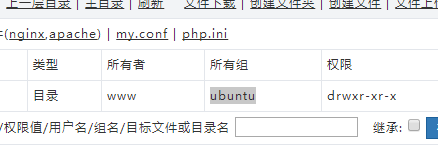

你好,我的服务器系统是Ubuntu,成功安装了wdcp,但是ftp没有权限,能进入目录,不能新建,不能删除,不能上传。(我去年在另一家IDC的centos上装过WDCP也一样状况)。
搜索论坛里听人说更改所有组和所有者为www可以解决,我照做了,但是选择的是所有组改为www,他变成了Ubuntu,如下图,所有者能正常换成www,
下图是ssh查看用户组的截图,
也安装另一个前辈帖子里说的在mysql里把UID和GID改成500,没用。
请问前辈们我现在应该怎么办?谢谢
PS.在ftp里右键查看,所有目录的权限都是755的

ubuntu的兼容性不太好,还需要后期的完善
mysql里把UID和GID改成500
这个改成1000,应该就可以了
作者: seedcard    时间: 2016-4-25 17:20
回复 2# admin
    这个改成1000是指的哪里?
