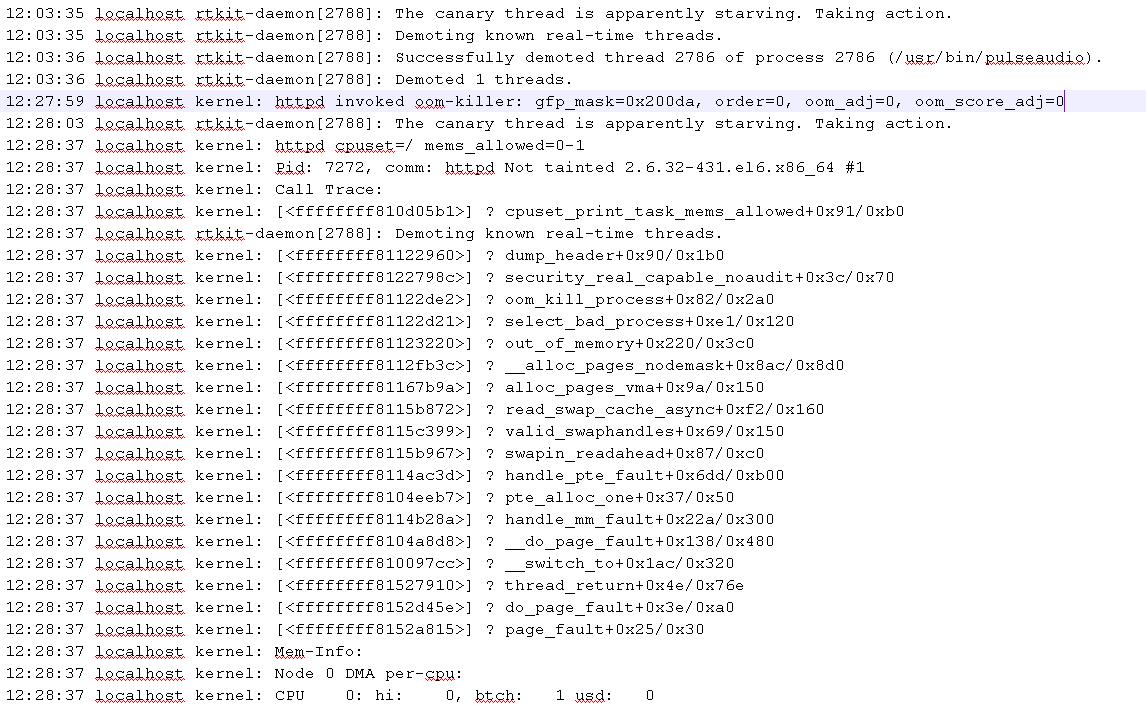

服务器环境centos,内存16G,8核,使用TOP命令查看http进程基本每个都80M以上,多的能有150M以上,网站环境是apache+nginx,运行一段时间后(不固定)就会宕机,我猜测应该是内存消耗干净了导致溢出,网站每天正常流量1.5W以上,用户发布产品不是很多,我这里是应该增加内存还是有其他方式?我感觉每个进程80M太大了,求解答该如何解决经常宕机的问题。现在已经将www/wdlinux/apache/conf/httpd-wdl.conf  这里的MaxRequestsPerChild设置为150,但好像不管用,通过ps -e|grep httpd|wc -l 查看,快要宕机时,进程数为四五百个。

可以检查或优化下,也有可能是程序上有什么循环这类的原因导致

程序上目前还没发现问题,带宽不够会导致这个问题吗?
