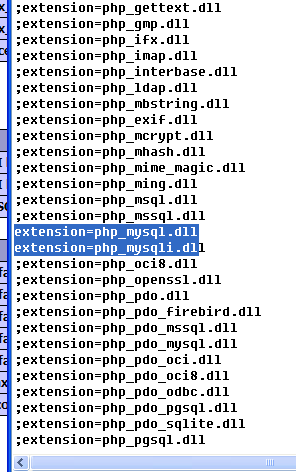

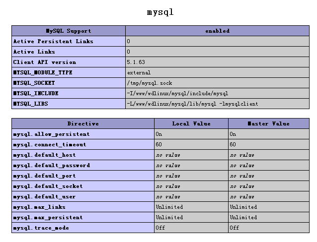

请问安装了wdlinux后,同时在php.ini开启mysqli 扩展:
extension=php_mysql.dll
extension=php_mysqli.dl
但还是显示mysqli没有开启?如图:
急求解决!!
谢谢各位大侠

去掉分号启用PHP扩展是仅限Windows系统下的做法,在Linux下需要编译
这里有一些脚本可以安装扩展,http://www.wdlinux.cn/bbs/thread-1356-1-1.html

谢谢!终于解决了,解决的步骤:
1、用ssh登入
2、mysqli的安装(因为一键安装包中没有安装mysqli扩展)
  1. wget -c http://down.wdlinux.cn/in/mysqli_ins.sh
  2. chmod 755 mysqli_ins.sh
  3. ./mysqli_ins.sh
复制代码
3、登入你的虚拟控制面板http://ip:8080
1)点击网站管理中php设置如图: 1.png →→→ 2.png
2)点击"在线编辑文件"如图:
在文件找到如下:处添加一行:"
  1. extension=mysqli.so
复制代码
"如下图
添加好后按保存后显示如图:
3)重启"web"点击系统管理如图显示:
点击"服务重启"后如图:
点击web重启。就ok了
4、检查mysqli.dl是否成功,用phpinfo.php打开:一般是http://你的域名/phpinfo.php如果出现如图所示就表示成功了。
注:phpinfo.php文里的代码
  1. <?
  2. phpinfo();
  3. ?>
复制代码
