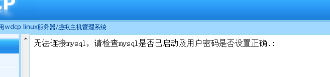

作者: qinggao    时间: 2013-2-7 21:42     标题: 怎么卸载mysql innodb啊
不小心安装了这个mysql innodb的安装
wget -c http://down.wdlinux.cn/in/mysql_innodb_ins.sh
chmod 755 mysql_innodb_ins.sh
./mysql_innodb_ins.sh
怎么办啊,大家帮帮忙

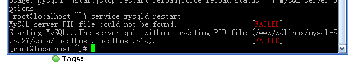

作者: qinggao    时间: 2013-2-7 21:52
图片附件: QQ截图20130207215010.png (2013-2-7 21:52, 10.13 KB) / 下载次数 14183

作者: linwuliao    时间: 2013-2-8 02:56
重启一下 mysql服务
service mysql restart
你那个是mysql.sock这个文件没了。。重启一下会重新建立。。。
话说你的mysql.sock文件路径中tmp后面怎么还有“目录”两个字?

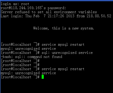

图片附件: QQ截图20130208093156.png (2013-2-8 09:33, 7 KB) / 下载次数 14211

作者: qinggao    时间: 2013-2-8 09:39
回复 3# linwuliao
图片附件: QQ截图20130208093655.png (2013-2-8 09:39, 6.17 KB) / 下载次数 14230

作者: linwuliao    时间: 2013-2-8 10:21
回复 5# qinggao
   你重新编译一下试试,这不是innodb的问题。

作者: linwuliao    时间: 2013-2-10 01:51
回复 9# qinggao
   说来也巧,那天看了你的帖子,我的mysql5.6也遇到这个错误了,哈哈,我想你肯定是设置了mysql优化方案,采用了256M-512M的mysql配置文件,admin老大失误,没有警告mysql5.5以上不要采用这个配置文件。。。是由于mysql5.5或者5.6默认使用的是innodb引擎,而256M-512M这个小内存配置文件里面的skip-innodb语句又忽略掉了innodb引擎,这样肯定启动不了了!
解决办法,编辑 /etc/my.cnf文件,修改为如下使其采用innodb引擎:

然后重启mysqld即可,如果还不行就先重启一下服务器。
