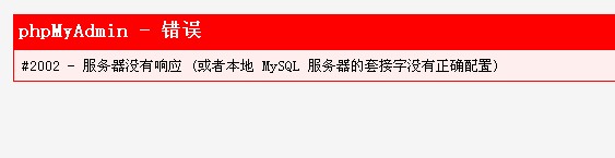

作者: hemuhua    时间: 2013-1-5 15:19
直接用IP访问phpmyadmin出现这个。
图片附件: QQ截图20130105151640.jpg (2013-1-5 15:18, 17.75 KB) / 下载次数 9189

作者: wulali    时间: 2013-1-5 15:58
应该是MySQL启动失败了~~
SSH里执行
service mysqld restart
看看输出的结果是什么?
默认的MySQL数据文件存放在/www/wdlinux/mysql/data/目录下(写错了,正确位置如楼下管理员所说),如果你认为数据丢失了,可以去看看数据还在不在
作者: admin    时间: 2013-1-5 19:19
是在
/www/wdlinux/mysql/var/这个目录
