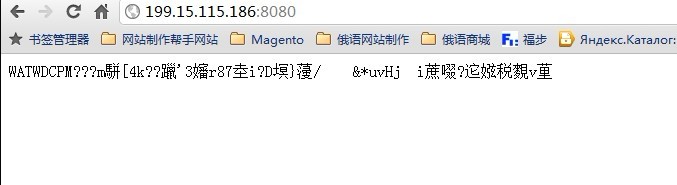

本人的系统是centos5.5 32位的,成功安装LAMP之后,为了让系统能安装magento,又自己添加了pdo_mysql,然后在wdcp平台重启服务器,结果就出现错误了,全是乱码,截图如下: 未命名.jpg

再说一下 服务器都能用 pdo_mysql也成功安装了 环境皆正常

我的情况差不多,重起后,面板打不开

把升级步骤说下,只升级mysql,不可能会导致这样的问题

我确确实实的只加载了pdo_mysql一个插件 一开始没看php.ini地址把pdo_mysql.so加载到别的php.ini里,无效,我还纳闷,最后对了之后我就先安装magento了,安装完之后想重启一下,结果服务器倒是起来了,就是wdcp没有起来
升级步骤嘛 我想想...

对了 我服务器重启是在wdcp里做的 当时按了服务器重启后还后悔,又按了下web,不能是这个原因吧
作者: admin    时间: 2011-12-5 09:03
这样正确的,后台也不应该该出现错误的
