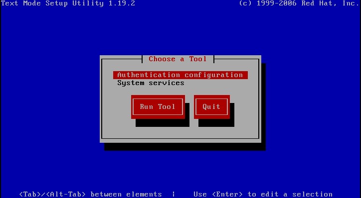

作者: 网路游侠    时间: 2012-11-1 21:09     标题: 自动最小化安装网wdOS后setup,没有网络和防火墙配置了?
选择的3,最小化、自动安装wdos
setup之后,没有网络配置了,屏蔽了?
图片附件: QQ截图20121101205839.jpg (2012-11-1 21:09, 37.12 KB) / 下载次数 16564

作者: admin    时间: 2012-11-1 21:36
没有屏蔽,应该是没有安装那个工具
作者: 网路游侠    时间: 2012-11-1 21:37
没有屏蔽,应该是没有安装那个工具
admin 发表于 2012-11-1 21:36
    好吧,其实感觉那个很方便。
作者: admin    时间: 2012-11-2 09:07
是挺方便的,可以用yum安装下就可以
yum install -y system-config-network-tui
