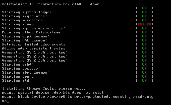

作者: Luolired    时间: 2012-11-15 10:48
安装错误如图:1、本地情况 同在E盘 NTFS格式
2、虚拟机版本是 VMware® Workstation 8.0.0 build-4717803、安装wdlinux_base_32_6
图片附件: failed.jpg (2012-11-15 10:43, 72.18 KB) / 下载次数 18183
http://www.wdlinux.cn/bbs/attachment.php?aid=2148&k=4b026b804a41ee672da28dbd4095fbd4&t=1787843952&sid=pa8IIz
