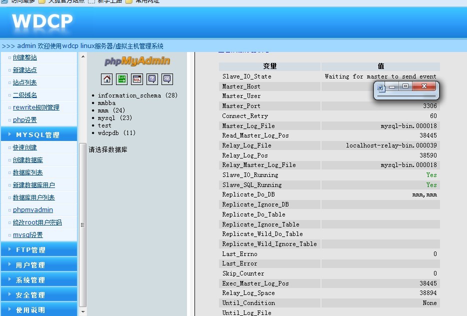

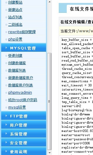

完成数据同步,直接在线修改my.cnf。重启,,记得先在防火墙开对应3306端口,,不要告诉我你不知道,,还有个就是,数据双向同步,需做ID的处理,否则将产生ID冲突导致错误,这个在这里我就保留一手了,,请见谅。。。。。网上似乎也能找到资料,不过很少很少,,
LINUX---A
server-id=1
log-bin=mysql-bin
binlog-do-db=需数据库
binlog-ignore-db=information_schema
binlog-ignore-db=mysql
binlog-ignore-db=test
master-host=被同步IP
master-user=被同步帐号
master-password=被同步密码
master-port=3306
replicate-do-db=需数据库
master-connect-retry=60
LINUX---B
server-id=2
log-bin=mysql-bin
binlog-do-db=需数据库
master-host=被同步IP
master-user=被同步帐号
master-port=3306

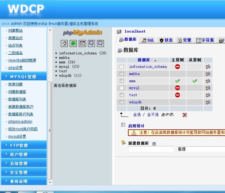

完成效果,
图片附件:
(2012-9-23 20:07, 129.66 KB) / 下载次数 19128

图片附件:
(2012-9-23 20:07, 108.17 KB) / 下载次数 19141
http://www.wdlinux.cn/bbs/attachment.php?aid=1978&k=1d89ebebc94642b8bc09e260dc9c839d&t=1784691831&sid=8Pl43G
图片附件:
(2012-9-23 20:09, 71.05 KB) / 下载次数 19094
http://www.wdlinux.cn/bbs/attachment.php?aid=1979&k=ed4c1be2a45e79c3dd3a6c24adecbbf5&t=1784691831&sid=8Pl43G
