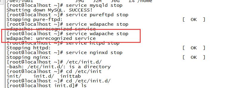

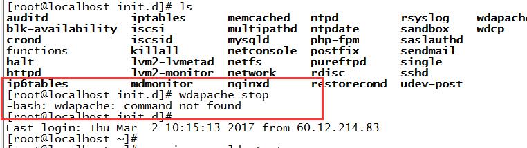

管理你好,我在扩容的时候,停止此服务提示不成功,请问是怎么回事呢,谢谢1

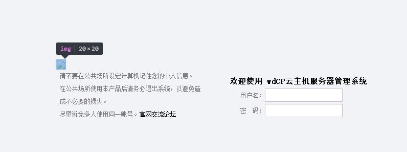

作者: gejiang    时间: 2018-2-7 19:57
面板不加载样式的问题解决了,改了下端口保存下,端口没改掉,这个样式问题突然好了,我重启了下服务器,结果悲催了,所有服务都打不开了,nginxd: unrecognized service  mysqld: unrecognized service 都这个提示,最后发现那个最后一步
