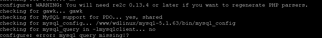

)[@N2VA`LL5T1GF8T_FWI$T.jpg    我安装到./configure --with-php-config=/www/wdlinux/php/bin/php-config --with-pdo-mysql=/www/wdlinux/mysql-5.1.63/bin/mysql_config   这一步却报configure: WARNING: You will need re2c 0.13.4 or later if you want to regenerate PHP parsers.
checking for gawk... gawk
checking for MySQL support for PDO... yes, shared
checking for mysql_config... /www/wdlinux/mysql-5.1.63/bin/mysql_config
checking for mysql_query in -lmysqlclient... no
configure: error: mysql_query missing!?
请大家帮忙解决一下。

作者: admin    时间: 2012-9-19 09:56
升级下re2c这个再安装试试
作者: zhouli    时间: 2012-9-19 10:00
请问一下怎么升级re2c。具体步骤 ?? 谢谢。
作者: zhouli    时间: 2012-9-19 10:04
老大。跪求解决方法 。
作者: admin    时间: 2012-9-19 11:26
wget http://downloads.sourceforge.net ... &use_mirror=ncu
tar zxvf re2c-0.13.5.tar.gz
cd re2c-0.13.5
./configure prefix=/usr
make;make install
作者: zhouli    时间: 2012-9-19 13:32
管理员。还是一样的,报这个configure: error: mysql_query missing!?      还有其它的方法吗?  谢谢了。
作者: zhouli    时间: 2012-9-19 13:33
回复 5# admin
